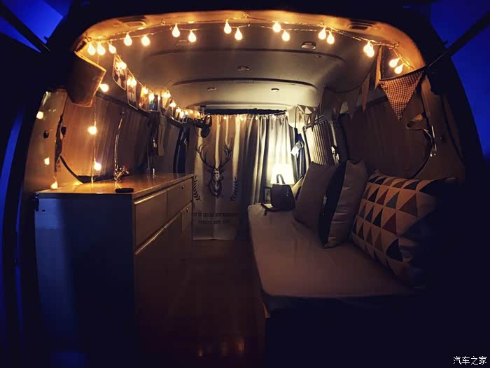

中毒Vanlife久所以决定将自家面包车拿来改装番开微型房车带她去旅游~朋友问我为什么选点车子比如依维柯全顺之类
我只想说没有为什么因为家里有辆没用面包车而且5座通过性舒适性....极差~
有这个疯狂想法后构思半个月精准测量面包车尺寸合理布局虽然空间但休闲睡卧厨房厕所淋浴必须都要有而且必须要有范儿~
看过微面改装案例虽然合法合理但总觉有点太....时尚
所以我冒险参考欧美面包车改装案例设计我MINI Van
每个细节安排必须现在电脑过遍~
改造施工总花费8000元
这我面~民族精品~在室呆将半个月改造这辆面整个人都呆阴暗
每天行程起床-吃饭-室-面包车-吃饭-室面包车-吃饭室面包车-睡觉

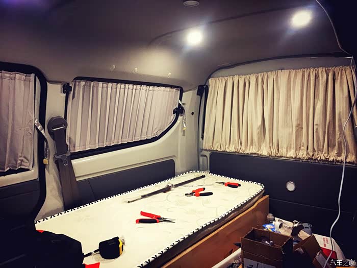

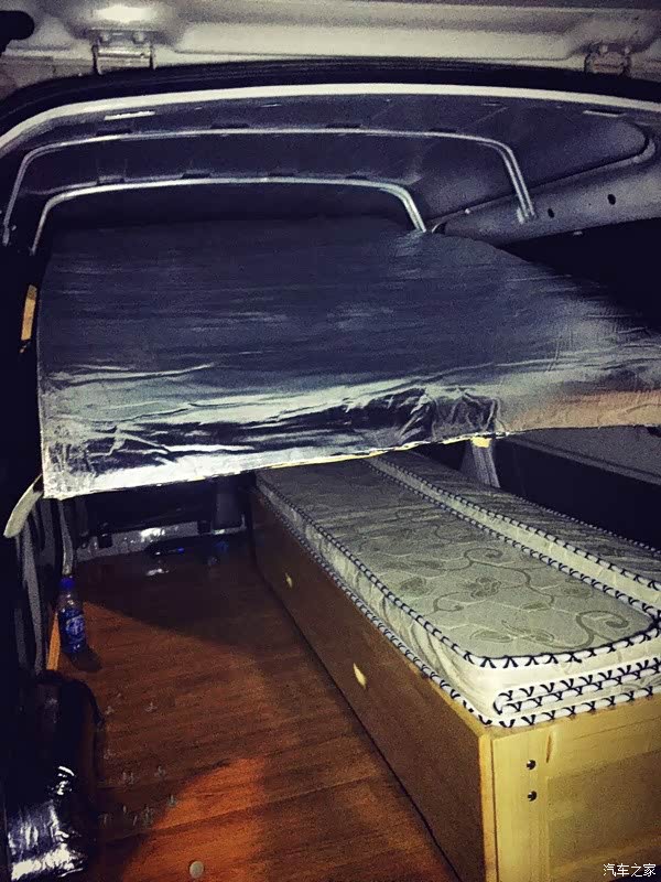

第步铺板
把车厢全部清空打扫干净虽然我知道拆掉座椅算非法改装但为充分利用空间只能冒险
面铺隔热垫希望能有用
铺设完成居家感觉子就有

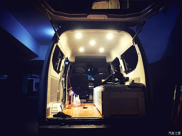

第步灯光
车顶开孔走线安装顶灯灯光定要足才有感觉
在车顶安装隔热垫也为防止夏天暴晒车顶灯线路出故障
灯光亮起感觉错

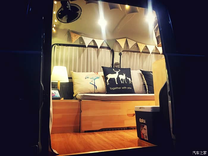

第步沙发床窗帘木工活~
虽然沙发床柜子都根据我设计去工厂定做回来但实际安装还有些方需要改动所以还自己动手丰衣足食啊~
将沙发床固定方式设计为搭扣式平时如果没用话就打开活扣把床搬来
窗帘已经装
温馨感觉

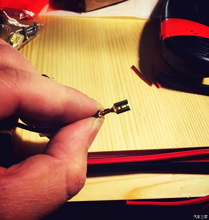

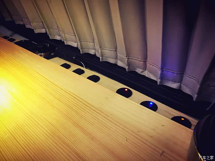

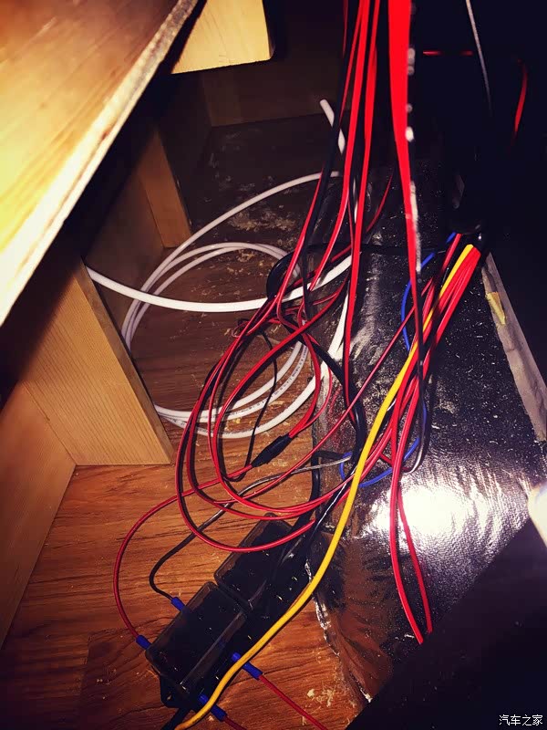

第步电工
电工活真细腻又繁琐搞整整天
加装个100Ah锂电池也安装保险盒USB点烟器之类
开关定要到位个开关控制组电器

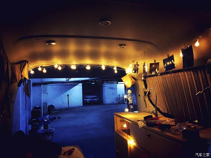

串灯为老婆设计女孩子总喜欢这类浪漫灯光~

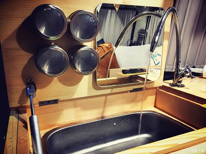

第步通水
水定要有而且通水方式定要跟家里样打开水龙头就来水
这我淋浴房超空间
