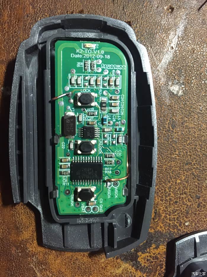

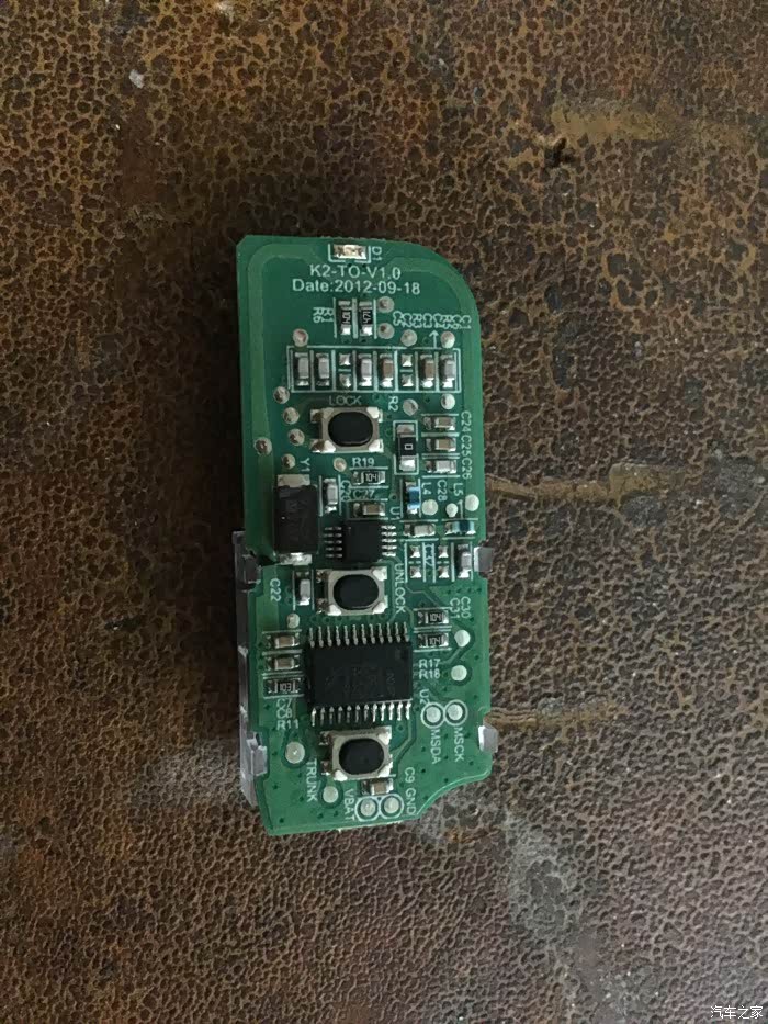

借用图片…这两个点就键启动功能连接秒启动

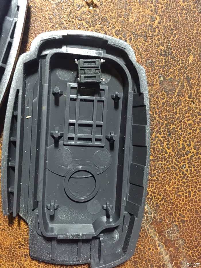

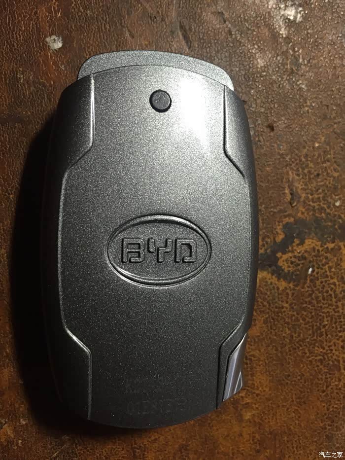

拆...请无视桌子这桌子还我读学时候学校里桌子古董

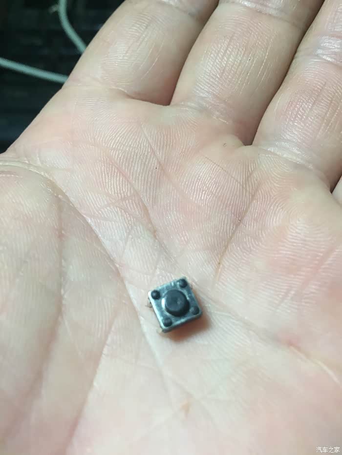

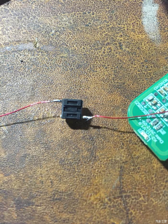

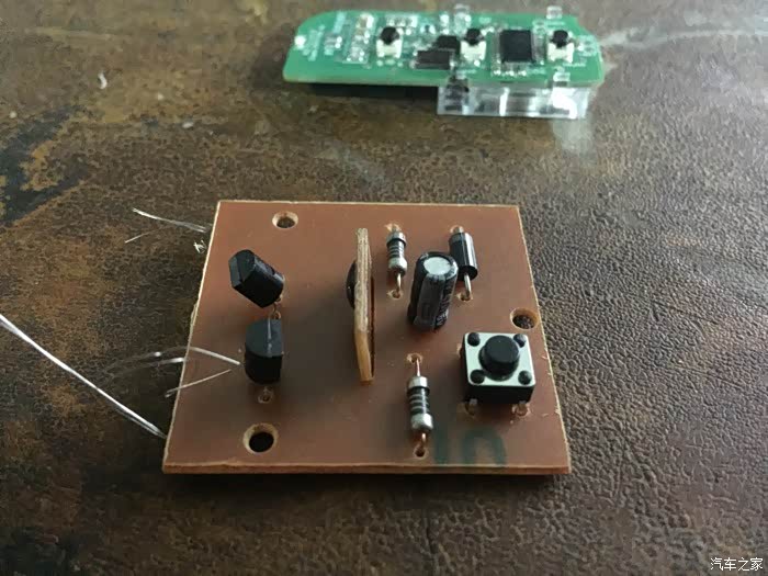

微动开关我用这个led彩灯控制器

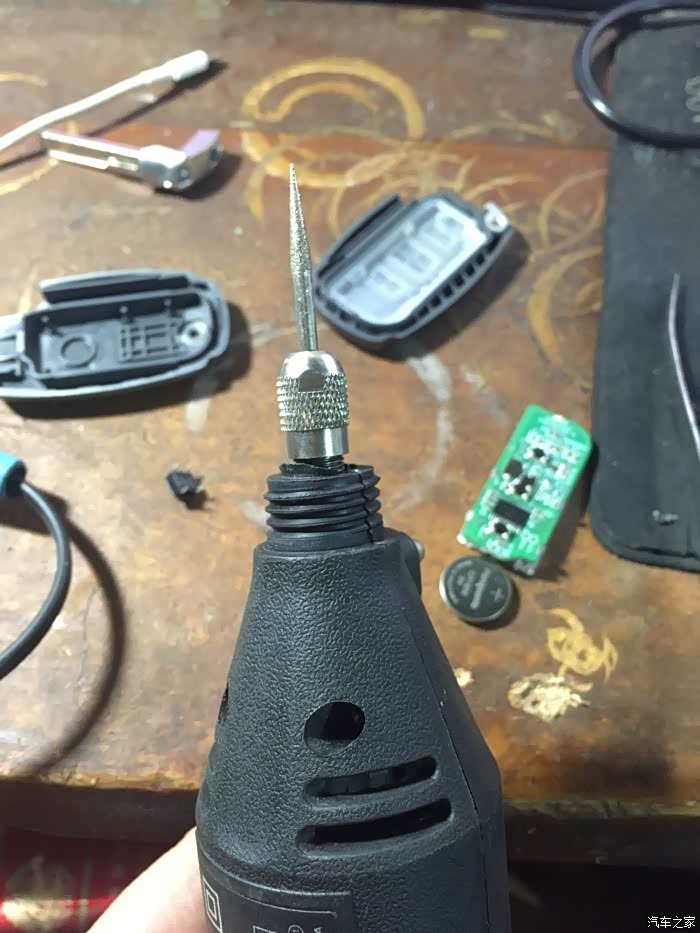

东西

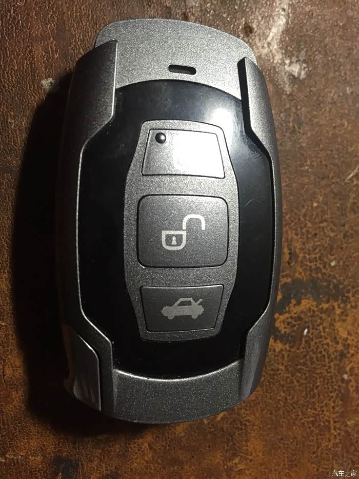

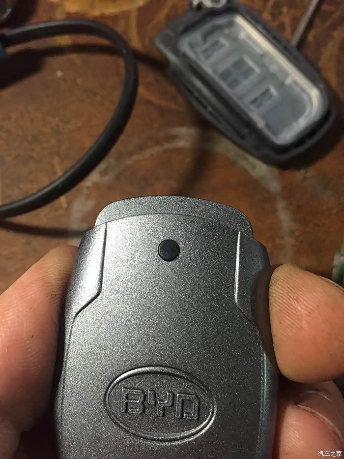

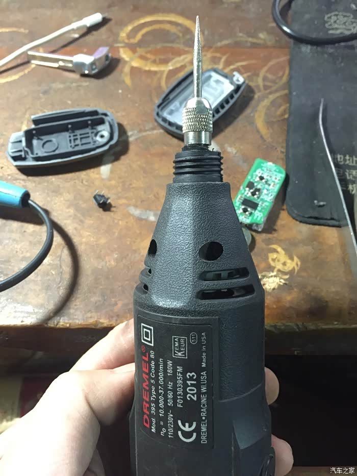

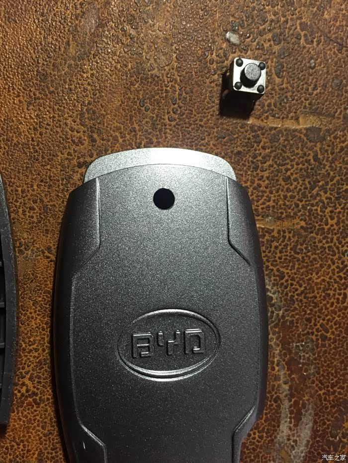

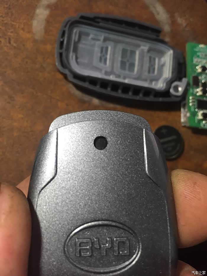

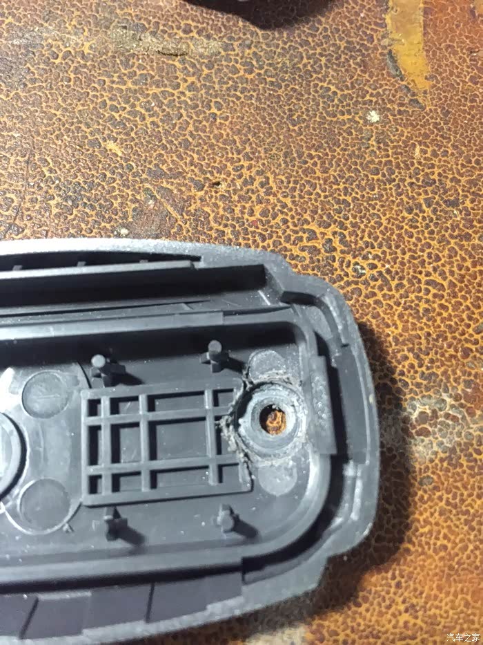

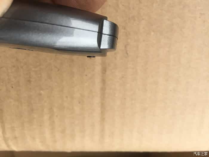

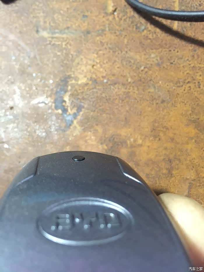

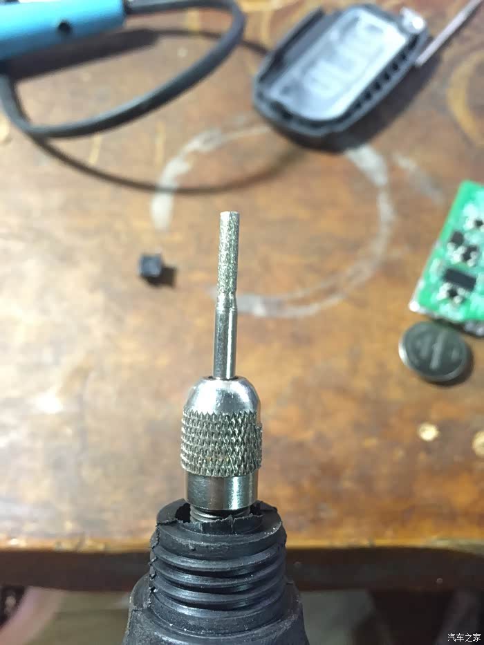

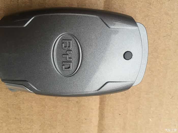

工具场我选择钥匙背面感觉正面弄个点破相看背面就无关雅

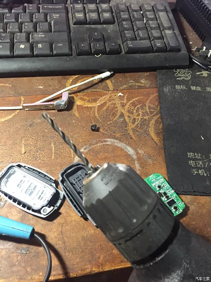

钻后样子还没破相

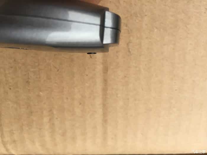

开关头太淹没在深洞之中
吧换钻头让你身子也进去

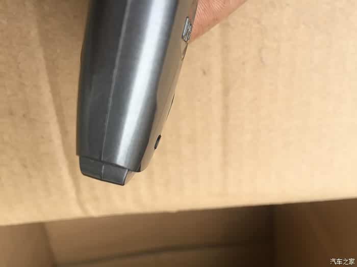

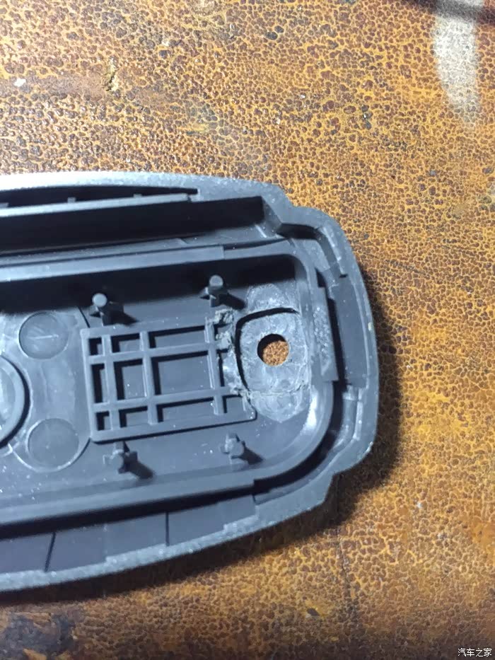

敢用力啊就怕心弄穿
算换工具修边…

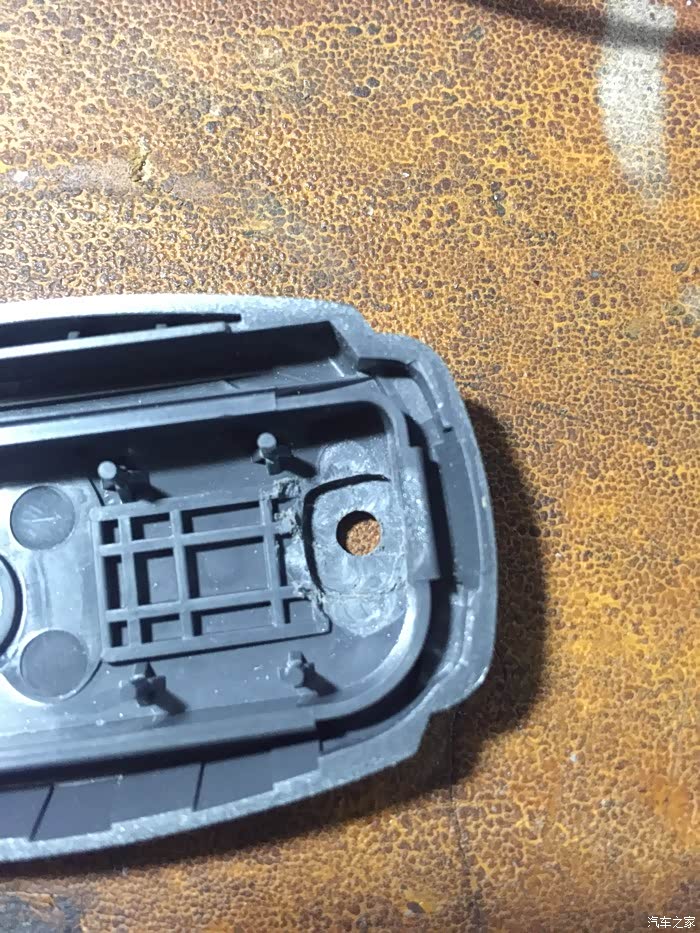

换粗点
成型
有点样子
进去……
只露出头露出来点点就够用手指甲按毫无费力用手指肉按要稍微用点力可以太出话放口袋里垫到硬币之类硬物什么时候误按启动也知道

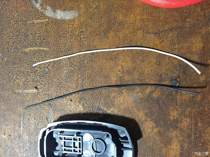

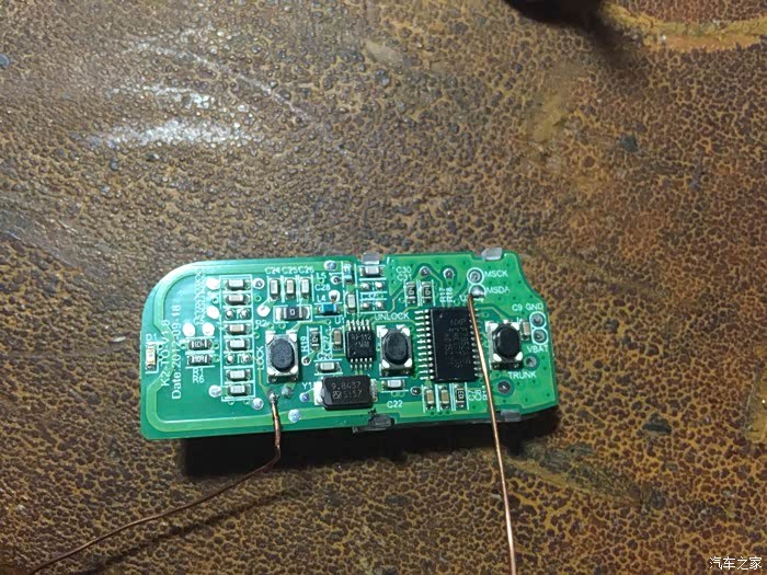

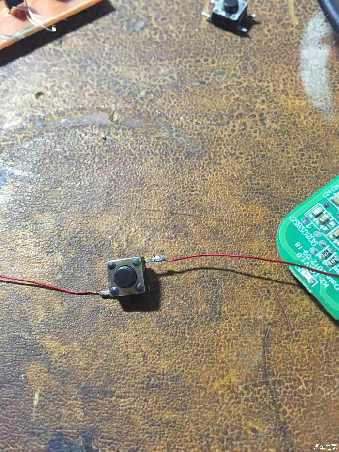

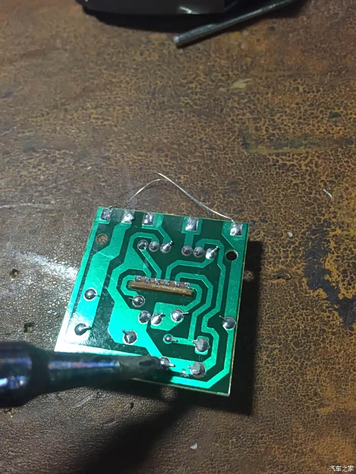

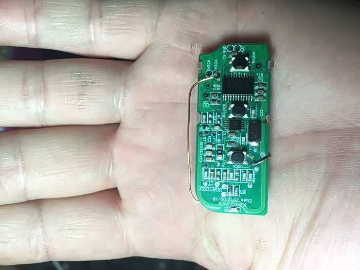

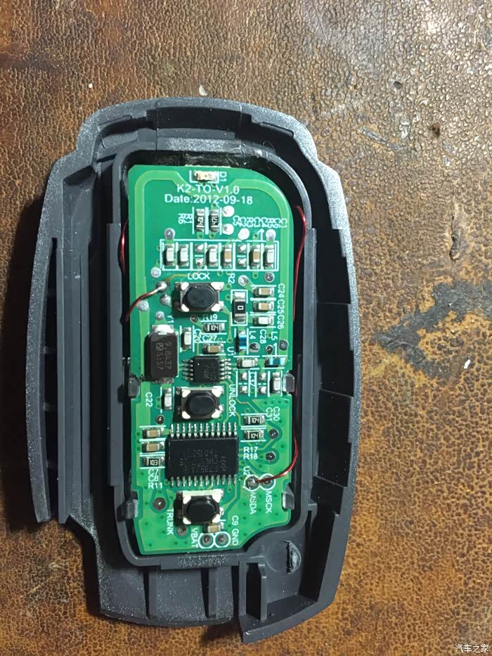

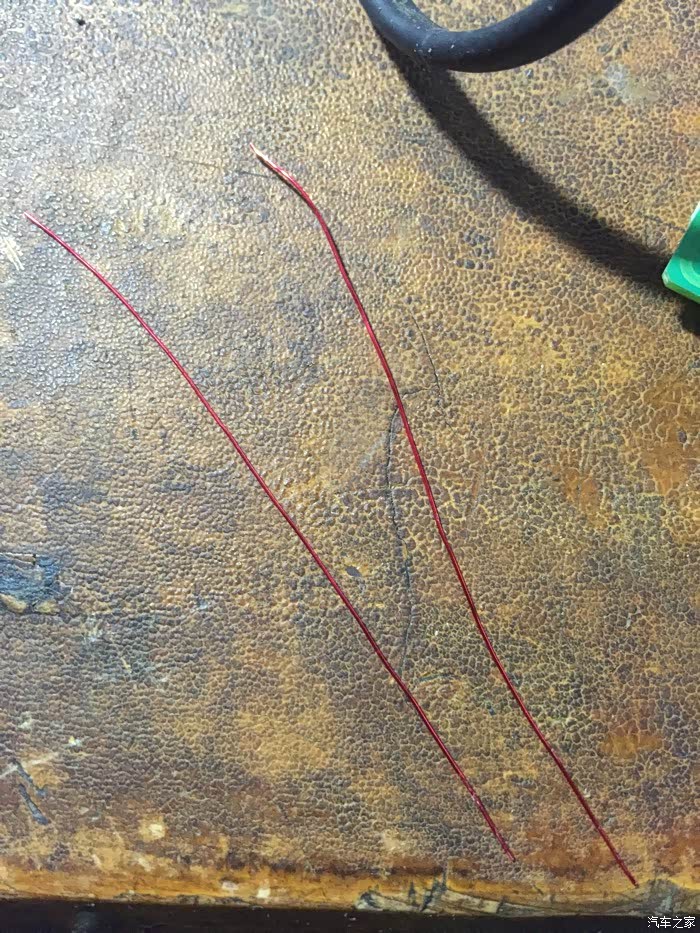

引线本来用这种结果...这么细电线里面铜丝竟然根我天哪钥匙电路板那么两个点

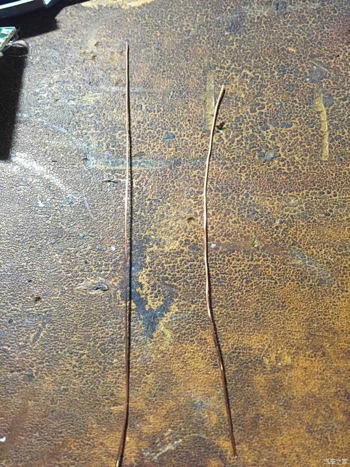

然后找根漆包线
这样焊时候定要心心心面那个焊点旁边独立千万别电路板焊起还有保险起见把电子电池拿掉
这样
还有这样

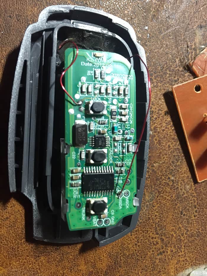

结果盖盖子开关按还有漆包线有点粗本来焊点就来回掰就脱焊
再找根细漆包线
焊开关
这完美
开关浇热熔胶固定点触开关边我磨然电路板黑块会垫开关虽然钥匙盖能盖但心里作祟怕黑块垫
电路板回位刚刚
盖盖子
