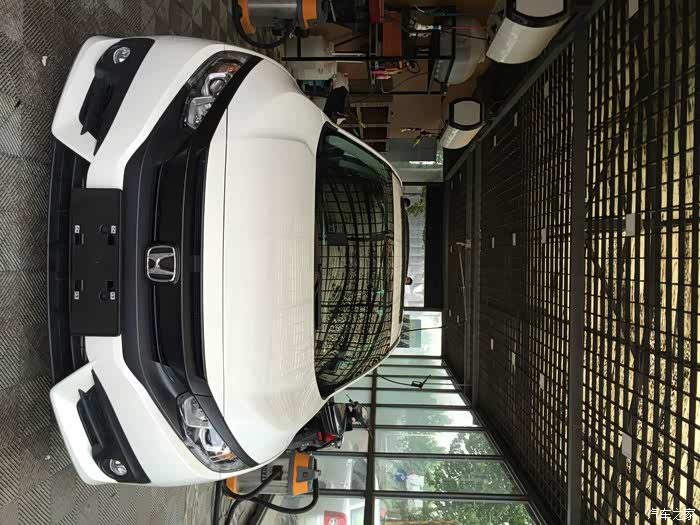

提车回来第件事儿就把中网用改色膜贴成亚光黑
就这样协调

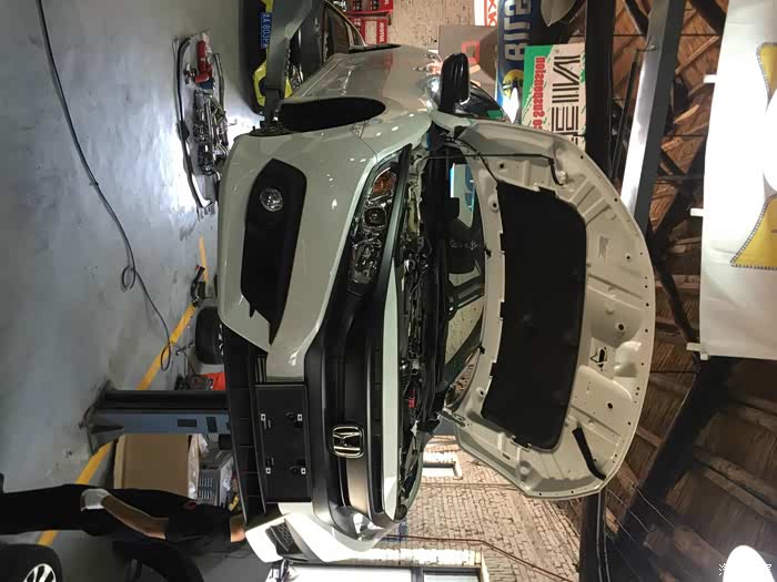

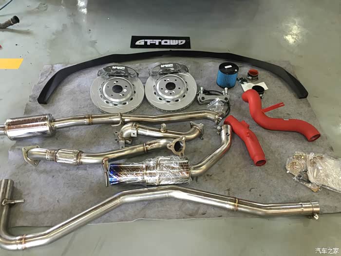

这提车后个月改装件陆续到货
架开整

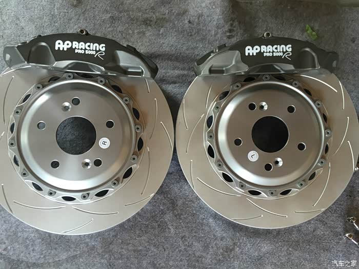

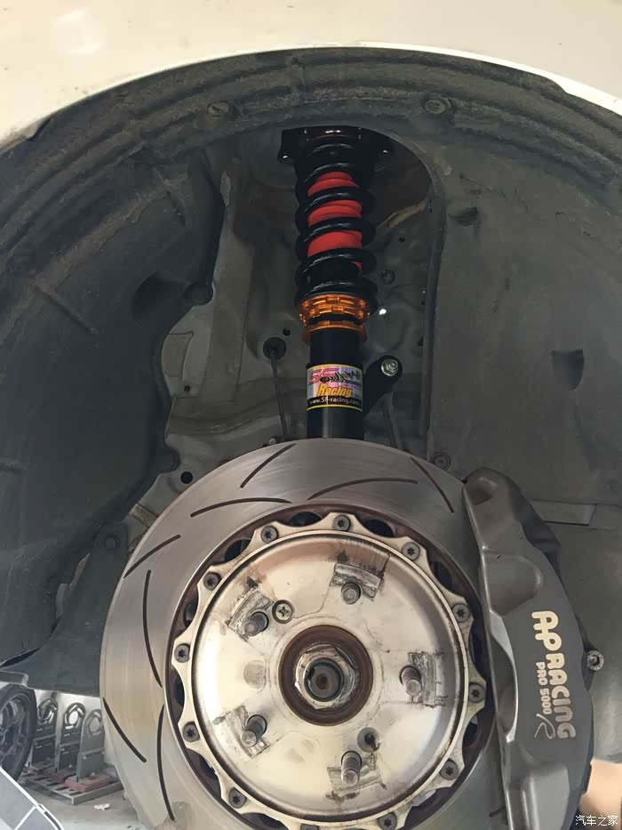

AP5000R套装必须赛道利器这次也算点血本
刹车盘没有选择AP原装盘而选择澳洲DBA330性价比考虑DBA耐磨散热性点

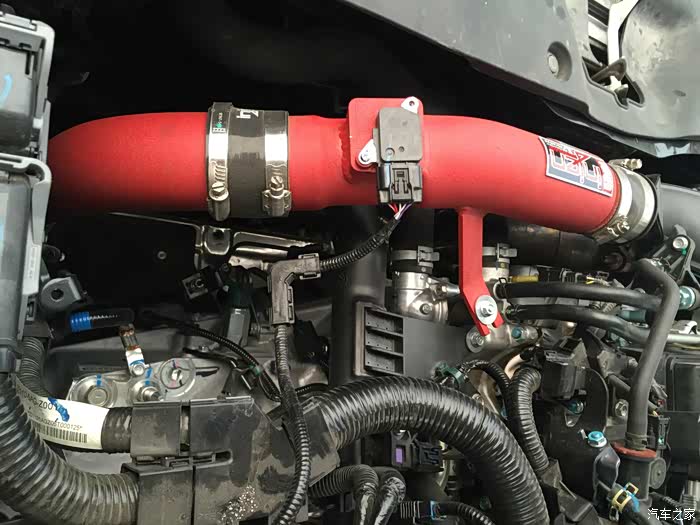

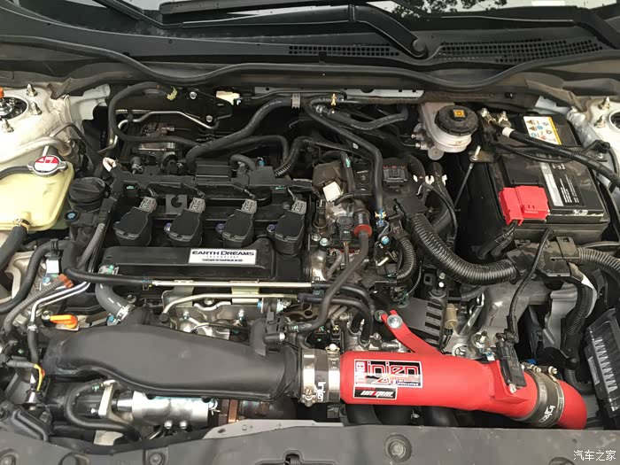

进气套装没选择因为目前品牌中只有injen出代思域
红色扔机舱里确实吊
这套进气安装有两种方式种冬菇安装到发动机护板位置种安装在发动机旁边我选择第种因为经常赛道进气温度能太

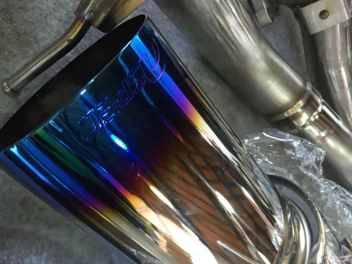

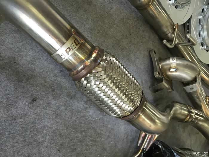

排气还如既往选择自己钟情aspec过aspec官方同我定制JDM风格单边单出(斜出)双边单出哦个性点烧蓝嘴吊
头端没有元
aspec做工满意

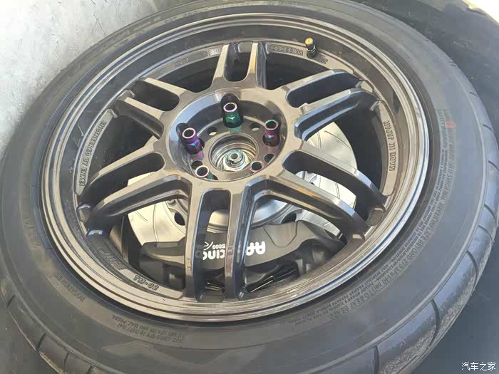

轮毂选择AME经典款TM02,17寸8J,ET45.轮胎AD08R,235 45 17这套圈并非锻造铸造轮毂所以轻但超结实搭配刹车绝配亲怎么看

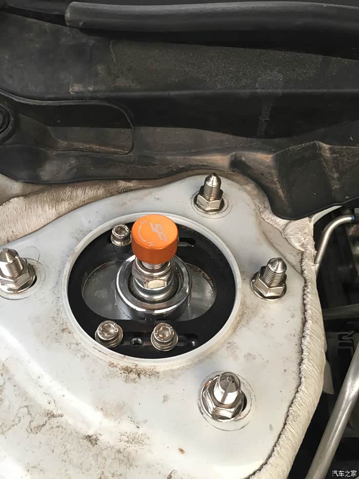

绞牙也同样没选目前市面只有台湾几个牌子我选性价比最台湾SF赛道竞技版
带鱼眼塔顶倾角可调到-5
