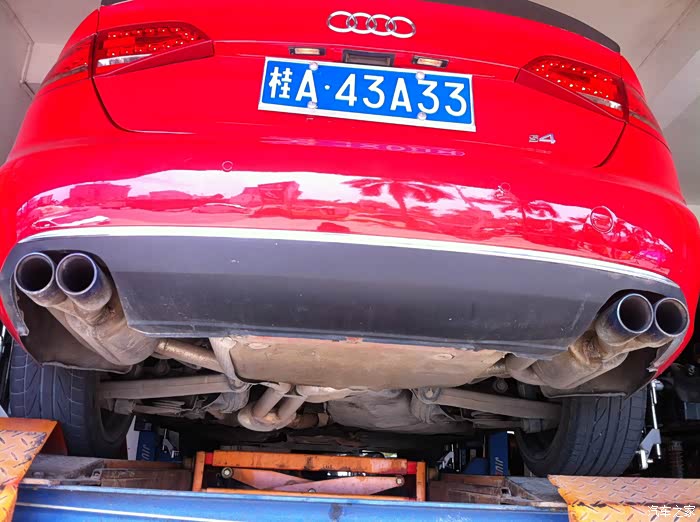

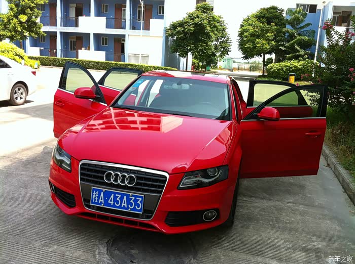

主角登场 2010年奥迪A4L2.0TFSI 技术型  83000KM
上任车主已经给她换上了4出排气。

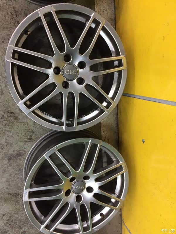

4出排气很明显是跑车啊,怎么会是16寸轮毂呢?人家会笑的。于是有了想换轮毂的想法。有想法就有行动,研究了各种数据,决定上18寸的。马+云家里各种款式都有,但不懂质量怎么样,经常听说轮毂爆裂,所以放弃,转至拆车件,在网上找到一款RS4 B7的拆车轮毂,很是喜欢,价格不贵,但是RS4 B7中心孔57.1不适合A4L66.6啊,网上虽然有变矩器卖,很贵,不知是否好用?于是就跑去机械加工点问轮毂能不能扩孔,老板告知可以扩,但我这没有适合的车床。一下子觉得整个世界都黑暗了,于是老板说你先别急,我打电话问问朋友哪里有没有这种车床! 一会儿电话后,老板说朋友那里可以扩,一下子觉得整个世界变光明了,到那家店确认可以扩,谈好价格后,就下轮毂订单。本人比较聪明,我说我是某某修理厂采购员,想拿轮毂来你这里扩,所以加工店不敢多收我钱,30一个,觉得好便宜
  RS4 B7轮毂样子,觉得很般配。

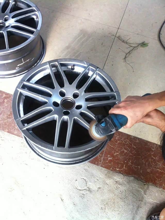

德帮来电话了,就去提货,外观有掉漆,没有撞击的损伤,整体不错,马上拿去扩孔,扩孔和扩缸过程一样,10来分钟就扩好一个了。

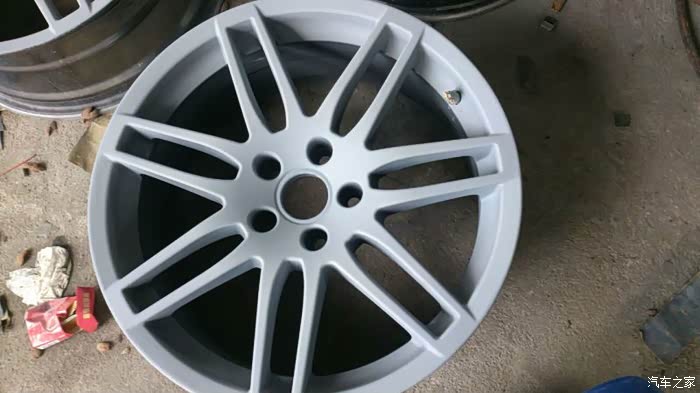

到修理厂准备翻新。
补灰喷底漆后的样子

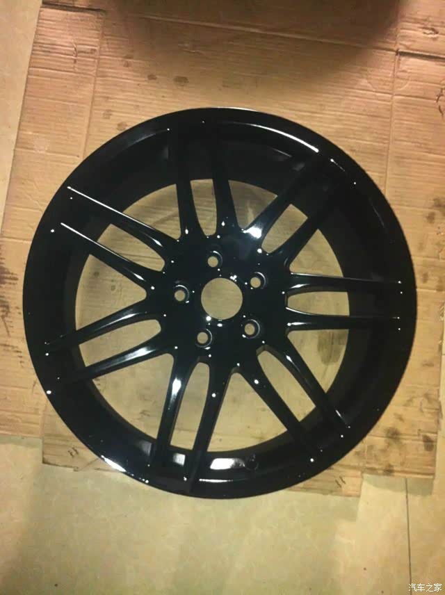

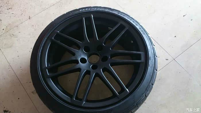

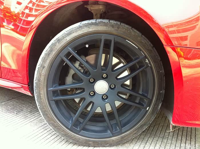

本来打算喷金色的,但老婆觉得太张扬,不稳重所以就没有用,后来一致认为黑色最配红色。
师傅连夜赶工
选择的是亚光黑,现在油漆没干,所以像亮光黑。但是后悔没用亮光,因为亚光很容易赃,又难洗

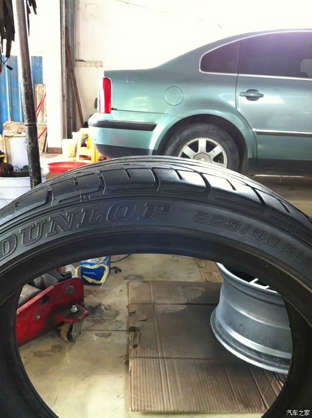

A4L运动版是配245/40R18轮胎,但是我觉得我日常驾驶用不到245的胎宽,既油耗大,又影响动力,又影响转向。本来想用45的扁平率,但听说有时速变差,再有40看起来很酷,真的很薄。就购买了225/40R18 。你没看错,连轮胎也是掏拆车的,进口DUNLOP DZ101 2013年的胎。 7成新吧,没有补过,没有损伤。1000四条。 这个型号新胎价格大概是800这样。想想自己真的胆子大,连轮胎也敢用二手。朋友说 轮胎你敢用二手,你不怕暴啊?我说这类轮胎扁平率那么低,胎臂这么厚,就算没气也能行驶一些距离的。而且也是13年的轮胎,也还没有老化,放心使用。
轮胎太薄,又硬,好难套上去,修理工很怕装这种轮胎

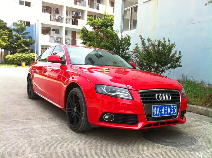

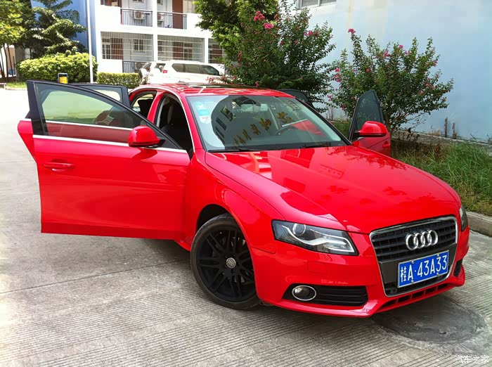

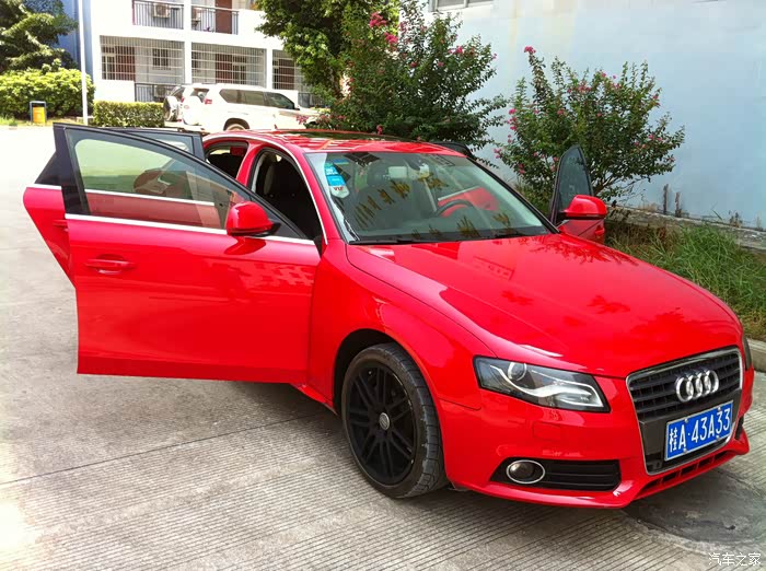

4袋水果相机的图片,大家凑合着看吧车牌就不档了,见到我的同学闪一下大灯啊

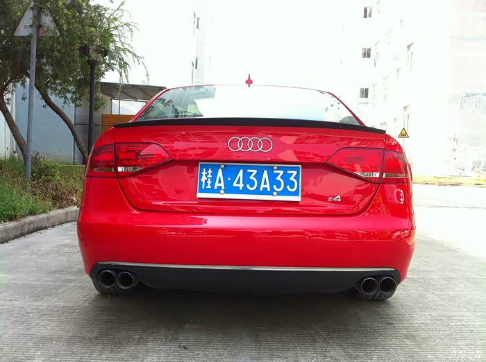

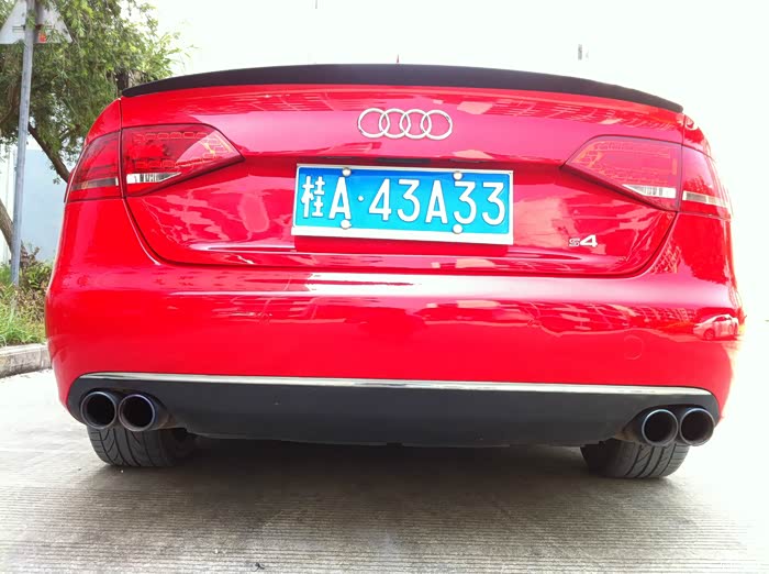

这次应该很配4出排气了,但是还是缺少后扰流板,缺少那么丁点的气质,日后要改S4的
马云那里买的尾翼,99RMB还包邮,吻合度百分97这样,对得起这个价。不过没有带漆,需要自己拿去喷漆,因为喷轮毂时候剩有一些油漆,就一起喷了。

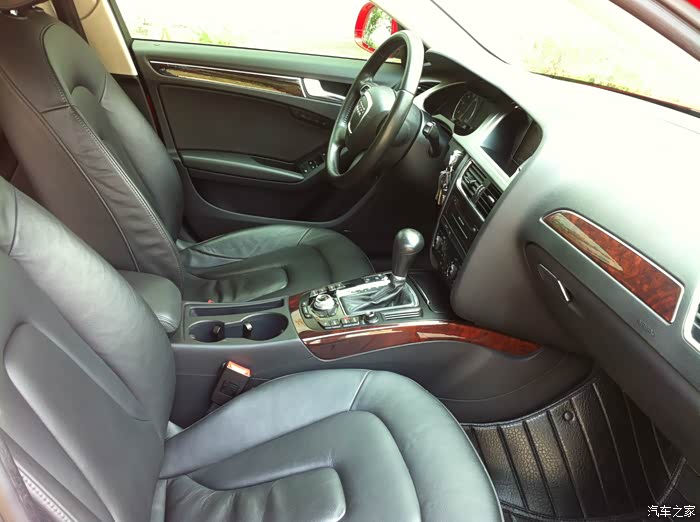

超喜欢这个座椅记忆
全黑内饰,很酷啊!
内饰还很新,保养得相当不错,进去还有股奥迪味

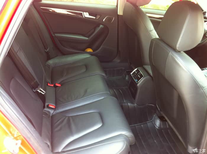

后排出风口,很多A4L没有

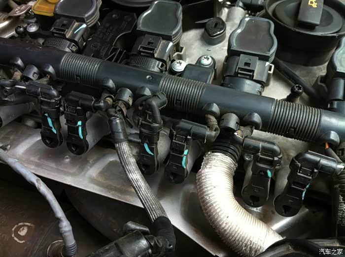

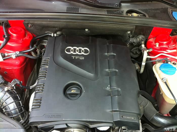

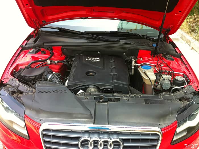

发动机很干净,没有漏油现象
缸内直喷
这个地方是A4L渗油最多例子的地方,但是这台没有渗油!

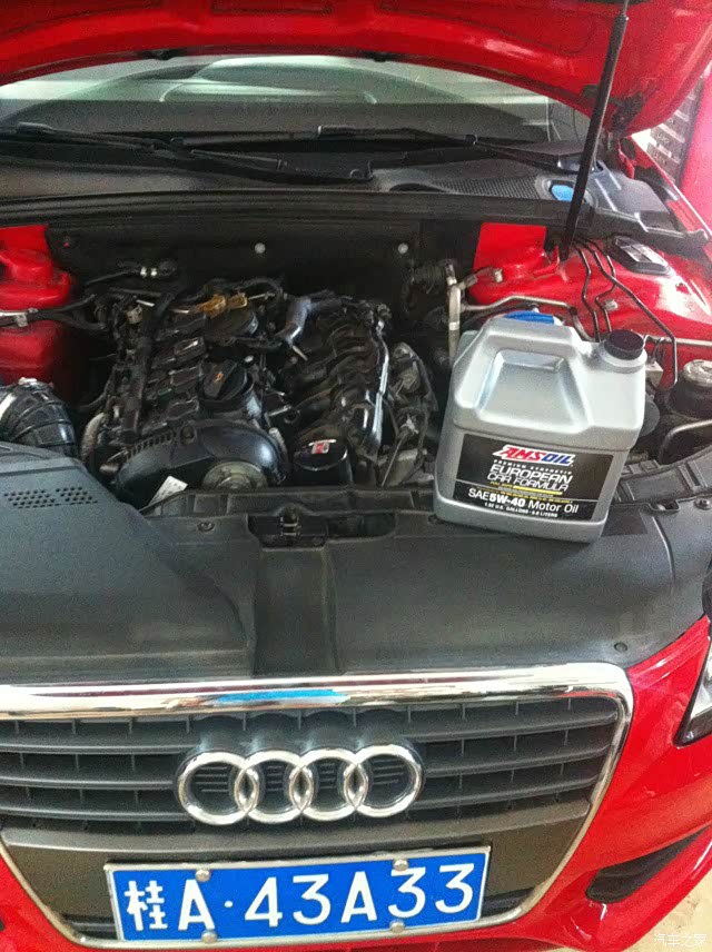

换机油的牌子。安索的。
选择5W40的,我没有用原厂的机油是因为看到论坛很多都烧机油严重,就放弃原厂,改用进口
的,我开不出来这个油好还是不好,但我只懂得用这个油足够我跑7000KM 保养周期前不用添加机油,换机油时候顺便拆了火花塞出来看,发现是4极火花塞,4极热值高,不适合这款发动机,果断换回单极火花塞。

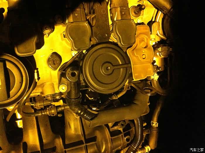

上个星期出差县城也是行驶中,突然发动机灯亮了,马上停车,发现水温,机油都正常,就是发动机有点轻微抖动,走起来时候觉得很正常,自己怀疑是不是油品或者三元出了问题,到修理厂检测后得知是怠速系统过稀、增压不足、功能限制这类的故障码,这里的师傅也没有接触过奥迪车,不知道什么原因,然后自己在网上查询了资料,根据网上经验指导:确定是废气阀坏了,漏气到气缸,导致怠速空气过稀。至于增压不足我认为是静止状态下读取故障码,涡轮增压都没启动,肯定是没有压力了。那废弃阀坏了,车子还能不能开呢?答案是 可以,但速度不要超80,否则容易溢油。
自己动手维修废弃阀(油水分离器)
发动机灯突然亮了,用仪器检测出来的故障码:
自己经过网上寻找资料,确定是怠速系统过稀导致发动机故障灯亮,那么是什么原因导致怠速空气过稀呢,又经过网上寻找一大堆资料,确定是废气阀有问题,网上很多同学更换过废弃阀,这个视乎是奥迪的通病。有些3万公里就坏了,这个东西一般修理厂不会维修的,都是换总成,1000块左右。有类似问题的同学可以自己判断一下,如果发动机灯亮,发动机有漏气声很大、机油盖被吸住拧不出来的话,那么就是废气阀坏了。
     但是总是会有好心人想说心里话的师傅,他透露,废气阀有问题几乎都是里面的胶膜破了才导致空气进入气缸。
膜破了不是可以用胶水补吗?于是自己就琢磨着想办法拆出来,准备补膜实现4两拨千斤
白天上班没有时间,于是晚上在路灯下开始动手术
就是这个圆圆的家伙里面有一块膜。用螺丝刀撬的时候要非常小心,我都撬断了一个脚
有点难拆,奥迪就是奥迪  结实,如果是日本车  随便一窍就开了。
自己撬断了一个脚,不过不要紧,还有很多胶可以和发动机固定。
拆开盖子后是长成这样的。拆出来时候注意里面的弹簧,小心弹飞掉 。
